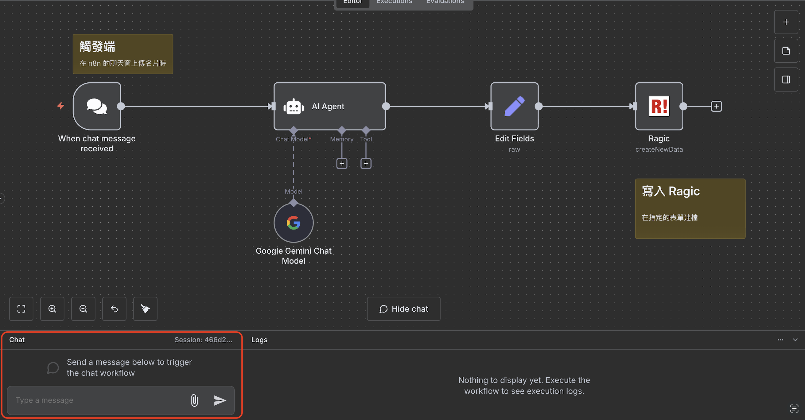

    接下來,你只要稍微對一下有沒有不正確的資訊,就能完成原本超級繁複,要靠肉眼、人工重複比對輸入的建檔流程。想做到這樣的效果,除了 Ragic AI 以外,你還可以透過 n8n 進行整合,設計像是這樣的串接流程:
    在 n8n 傳送圖片給 AI(Google Gemini)時,自動辨識圖片中的資訊,並依照指定的格式回傳到 Ragic 表單。

    步驟 3:在 n8n 上設定觸發節點與 AI Agent
    為了讓我們能夠傳送訊息與檔案給 AI,我們要透過 n8n 上的「On Chat Message」觸發節點,加上 AI Agent,讓 n8n 能夠處理這些資訊。
    在 AI Agent 裡,你需要選擇 AI 模型,我們在此選用 Google 的 Gemini。設定 Gemini 時,你可能需要在 n8n 輸入 Gemini 的 API Key 來連結到你的帳號,請點擊這裡並按下右上角的 Create API Key 以取得 API Key。
    完成 AI 的連結之後,就可以設定 AI 的 Prompt、調整行為了。我們建議用以下的 Prompt 為基準,再根據你的需求增減要讓 AI 偵測、記錄的資訊:
    附上的圖片是一張名片,請你透過這張名片上的訊息,列出這張名片擁有者的:
    姓名、公司名稱、電話號碼、地址、E-mail,
    並輸出成這樣的格式:
    	"1005414": "姓名",
    	"1005415": "公司名稱",
    	"1005416": "電話號碼",
    	"1005417": "地址",
    	"1005418": "E-mail"
    要注意的是,上面 Prompt 中「"1005414"」這樣的數字,指的都是表單內的欄位編號,請根據自己表單中每個欄位的編號,填入需要的值。
    另外,為了盡可能讓 AI 不會輸出多餘的符號、我們不需要的資訊,你可以再點擊下方的 Add Option,為 AI Agent 加上以下這串 System Message:
    **IMPORTANT**:The response should only include the content between { and }, do not include any kind of notes or control characters such like "```" or "json". If any information is not able to be find in the image, simply output as "null".
    將 AI Agent 設定完畢之後,就可以先儲存這個 Node。
    完成以上設定後,請先點開 n8n 左下角中的 「Chat」,附上文字說明與圖片,送出後才會先觸發 AI Agent,才能進行後續步驟 4 的設定。
